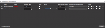

witam mam problem z zapisaniem pliku gry na dwóch ścieżkach.
Chciałbym, aby dźwięk z gry i dźwięk z mikrofonu były zapisywane w osobnych ścieżkach.
Niezależnie od konfiguracji (tj. 1 ścieżka - mikrofon i druga ścieżka - komputer), za każdym razem działa tylko 1 ścieżka.
Proszę pomóż.

Udzieliłem zaawansowanych i obserwowanych przewodników ale to samo. Cały czas nagrywa tylko jeden utwór (1)
zmieniłeś również kodowanie,bo jeśli masz zaznaczone użyj strumienia to tam masz tylko jedną ścieżkę, musisz wybrać koder i dopiero wtedy będzie nagrywać, sprawdź w VLC czy są scieżki dodatkowe.

Tryb wyjścia tu przełącz na zaawansowane.
następnie w zakładce Nagrywanie, zmień z Użyj strumienia na inny koder (NvEnc zalecam).
Wtedy też wybierzesz, które ścieżki mają się nagrać.

Zrobiłem to, ale znowu znowu nagrywałem jeden plik. Próbowałem w formacie mp4, mkv wciąż ma jeden plik.

Zainstalowałem ffmeg i ustawiłem tę opcję na zdjęcie 1.
ale nic się nie zmienia, jest jeszcze jeden plik

A ile ścieżek dźwiękowych zaznaczyłeś ?
Bo na obrazku masz "Jedną" pierwszą.
Zawsze będzie jeden plik i używaj MKV, później możesz remux'ować do mp4, tak jest bezpieczniej.
To odtwarzacz powinien wiedzieć że jest więcej ścieżek.
Zaznacz więcej.

I have 3 tracks and I have 1 game sound and 2 game and microphone in one. something is wrong.

What a track you need ?
- 1 - all sound
- 2 game
- 3 mic
In Zaawansowane Ustawienia Dźwięku - select 1 track to all sound, 2 track only for Urządzenie dźwiękowe, 3 track for Mikrofon.

Chciałbym:
-dźwięk gry
- dźwięk z mikrofonu
Jeśli odtwarzasz plik w odtwarzaczu VLC, możesz wybrać ścieżkę audio do odtwarzania. Możesz użyć VLC, aby wyodrębnić drugą ścieżkę audio do osobnego pliku audio.
